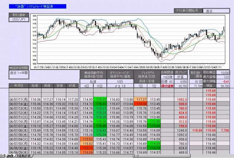

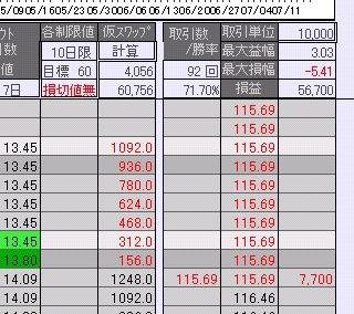

 検証結果表示エリア
 売買ルール・期間/データ設定に基づき取引した場合の
 日々の検証結果と総損益・最大勝値・最大負値を表示する。
 仮)スワップ計算がありの場合は、合計スワップ損益と
 下段にスワップ計算を加味した総損益が表示される。

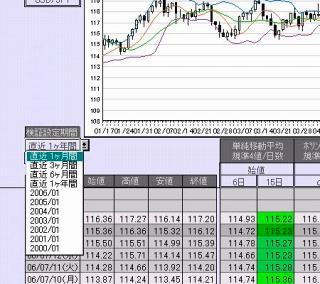

 簡易グラフ表示
 4値ローソク日足・移動平均線・ボリンジャーバンドの計算値を、
 約180日分表示する簡易グラフ。

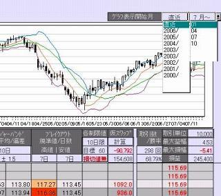

 表示する期間は検証期間とは別で、上段右のプルダウンメニュー
 選択式に直近または任意年度の1・4・7・10月開始から選ぶ

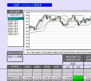

�@ 取引通貨ペア選択
 USD・EUR・GBP・CHF・AUD・NZD・CAD/JPYから、
 取引通貨を選択する。
�A 検証期間の設定
 検証期間は、直近の1ヶ月間・3ヶ月間・6ヶ月間・1ヶ年間
  または、2000年〜現在までの任意の期間を年度単位
 (最長で2000〜2006年現在の約7年間)で設定できる。

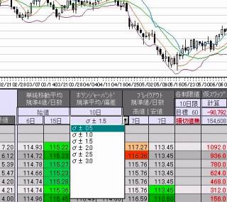

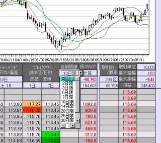

�B 検証用シグナル条件・演算条件設定
 単純移動平均線・ボリンジャーバンド・高/安値圏ブレイクアウト検証
 に用いる各パラメーラーを設定する。
 検証結果が設定したパラメータに合致するした場合、対応した
 セルは色が変わって表示され分かるようになっている。
�C 制限値設定
 日数(ポジ建て時から指定日数の終値で決済)、
 目標値(設定値より高・安値が超えたら決済)、
 損切り値(設定値より安・高値が割り込んだら決済)
  の設定有無又は各制限値を設定する。
 *期間設定より目標値・損切値の発動が優先される

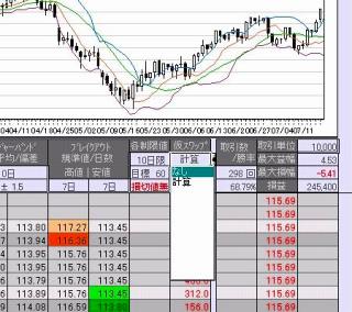

�D (仮)スワップ計算設定
 仮)スワップ値を計算するかどうかを設定する。
 "計算"とした場合、検証期間中のスワップ収益と、総損益に
 スワップ値を加味したものが下段に表示される。

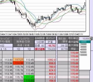

�E 取引単位設定
 損益計算の取引単位を10,000〜50,000・100,000から選択。
 *任意の数値の入力も可能
